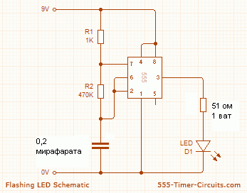

Misha 13.09.2011 11:34
вот сама схема
Вложение 1902
1x — микросхема NE555
1x — светодиод (smd цвет какой хотите)
1x — 470К резистор (0.25 Ватт)
1x — 1K резистор (0.25 Ватт)
1x — 0,2 мкФ электролитический конденсатор (16В)
1x — 9В батарея питания
1х- 51 ом резистор (1 Ватт)
соблюдать властность обязательно всю схему я собирал на смд деталях кроме самой микросхемы и сопротивления на 51 ом так как сопротивлений на 51 ом 1 ват в смд исполнении не нашел но всё равно схема получилась маленькая
а и еще на схеме один диод я использовал 3-и диода отключив их параллельно. А изменения в схему я внес сам так как если брать схему в оригинале то диоды мигают не стой частотой что нужна под выстрел, подобрать частоту можно меняя сопротивление и властность (это я подобрал под АК 51 ом 1 ват )
