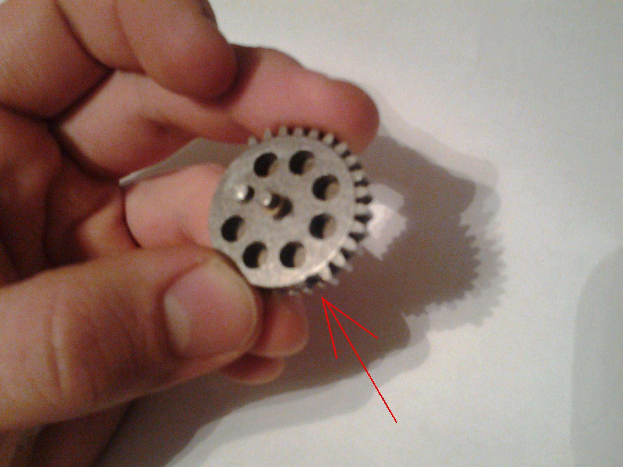

Хотел бы посоветоваться, при переборке гирбокса оказалось что на секторной шестерне слетел последний зуб,
Вложение 5412
Вложение 5413
можно ли эксплуатировать шестеренку дальше, иле надо искать новую?
SuffiX 16.02.2014 19:08
Нельзя. Во первых у тебя скорость сильно упадет из-за недовзвода, а во вторых можешь поршень повредить.
VARG 16.02.2014 19:23
Ок. спасибо!
Майер 16.02.2014 23:42
Если зуб счесало почти в ноль то юзать можно, но не стоит. Плеваться будет не ахти. Зачем испытывать судьбу?
Лучше сразу поменять на косозубые(если есть возможность), или только одну эту шестерню, она там в копейки выйдет.

Iron 18.02.2014 20:23
На пулемёте такое же случилось, мастер сказал, что ничего срашного, ну потеряю на той-же пружине -5м/с, можно поставить немножко получше, зато садится не будет, это раз, меньше шансов поломать последние зубы на поршне, это два, меньший удар об гирбокс, это три. Уже больше года так играюсь, никаких проблем не обнаружено.
